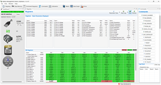

我正在使用一个定制设计的板、I2C 线路连接到 BQ76952EVM、以使用 bqStudio 与 AFE 通信。
该原理图基于 TIDA-010208、当检查报告的电池电压时、我看到 Cell 1 Voltage 为3.2V、而其余电池的读数为3.6V、这是准确的。 使用万用表测量的所有电芯的实际电压为~3.6V
    该电芯电压不准确是否仅在 SLEEP 模式下发生? 还是在器件处于正常模式时仍然存在?
    Thomas Rainey
    正如您在随附的屏幕截图中所看到的、假设 AFE 处于睡眠模式时、bqStudio 右侧中心的 IC 图像附近存在"SNOOZE ZZZ"指示、则电芯1的电压仍然错误。
    是的、当 AFE 也处于 NORMAL 模式时、该情况仍然存在。

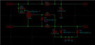

    您能否测量 VC0引脚的电压和 VSS 的电压?
    Thomas Rainey
    大家好、Thomas、好!
    因此、"GND"(在原理图中看到的网)和 VC0 (CELL1 / CELL1的负极-在电芯抽头连接器而不是 AFE 的引脚上测量)之间存在0.65V 的电势差。
    谢谢您、我现在意识到 VSS 不以 BAT-/Cell1为基准、因此出现了这个问题。
