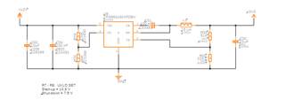

尊敬的 TI 团队:
我们将使用2个  TPS560430 分别生成+5V 和+3V3。
两个 TPS560430 位于两个不同的板中、它们连接到一个表、并提供相同的+12V 输入
这两个电路板通过了我们的内部原型设计测试、但当我们尝试获得 CE 认证时、它们失败了、因为辐射发射超过了防护限值。
我连接了 TPS560430及其相关电路的原理图。
请注意、调节+3V3的 电源为 每42MHz 刷新一次的存储器供电、我想这可能会增加噪声。
我还假设 TPS560430的电路都是辐射 EMI 的主要来源、因为在  我接近两个 TPS560430的区域时、使用了近场探头(频带为0Hz 至1GHz)和频谱分析仪、测得的功率频谱大幅增加(尤其是靠近 TPS560430的 Cin)。
我还连接 频谱分析仪捕获的两个测量值以及示波器测量的+5V 和+3V3输出信号。
鉴于我们无法更改 PCB 布局、有人建议对两个原理图中使用的器件进行一些修改、以减少和滤除这些问题吗?
感谢你的帮助
Alessandro
    尊敬的 Alessandro:
    感谢您的提问。  遗憾的是、在不修改布局/原理图的情况下、在缓解辐射 EMI 方面所能做的事情不多。 在元件改动方面、请确保使用屏蔽式电感器、因为这样可能会有所帮助。
    如果您愿意修改布局、可以做更多工作来帮助解决辐射 EMI 问题。 如果您想查看布局、请共享您的布局文件。
    Joshua Austria.
    你好、 Joshua:
    感谢您的回答。
    目前我无法修改布局、但可以修改原理图。
    您能否建议 更改原理图 以减少这些 EMI 问题?
    非常感谢
    Alessandro
    尊敬的 Alessandro:
    如前所述、我可以建议的唯一主要原理图更改是确保在您的设计中使用屏蔽电感器。
    如果不修改布局,我们往往建议用于降低 EMI 的许多优化(例如添加 EMI 滤波器和遵循布局的最佳实践)都无法实现。 这些因素对于降低 EMI 影响最大。
    Joshua Austria.
