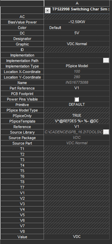

尝试按以下规格进行仿真、
VIN = 5V
Vbias = 5V
ON = 3.3V
CT =开路
Iload = 3A
电路:
我看到输出电压下降了120mV (4.88V)。 非预期目标。 有人可以澄清一下吗?
图表:
此外、我也无法在数据表中看到高电流的导通电阻图、您能否分享满载电流的图?

    1)导通电阻 VS 输入电压图存在于数据表中、仅限于高达200mA 的电流、但此部件支持10A 电流、对于全电流(10A)规格、我们能得到该图吗?
    2) 2) 否我尚未 在源极侧配置内部源极电阻。

    对于导通电阻与 ILOAD 之间的关系、变化不大。 在数据表中、给出了导通电阻与 Vin 间的关系、在这种情况下、ILOAD 保持在200mA。
    我将检查仿真。 请期待我在下周早些时候作出回应。
    Arush

    对于3A 电流、是否可以考虑数据表中给出的相同200mA 图?
    佛法
    大家好、佛法:
    我还在我的系统上尝试了这个、我得到了一些压降(4.95V 而不是4.88V)。 实际计算请使用 Vout = Vin - ron*Iload。 SPICE 模型中的这个下降是由于它是如何实现的。 我们将必须检查实现情况以找到导致这种下降的确切原因。
    是的、您可以认为数据表中的 Ron 与 Vin 关系图对3A 有效。
