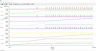

    以下是该设计及其波形快速响应。
    UCC28C59波:

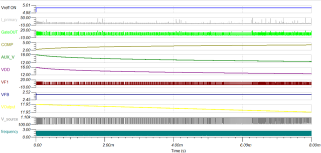

    已尝试使用 UCC28C43 IC、
    匝数比为66:1、试图将1000V 降至15V、我只看到12V 作为输出。
    感谢您的支持、谢谢!

    我试过,它似乎不工作,没有切换。
    所以我尝试了其他类似的模型。 我以前没有使用 Tina。 这是我第一次。 不确定是否缺少某个东西、匝数比为66:1、但我只看到12V 作为输出。 我的试过很多、它始终是12V。 您能告诉我耦合电感器是否缺少什么东西吗?
    UCC28c59不起作用、设计是相同的。
    谢谢你。

    我确实再次运行了上述模型。 我工作得还不错。
    您需要下载 TINA TI:
    TINA-TI 仿真工具| TI.com
    将其安装到您的计算机上。
    然后双击模型:
    e2e.ti.com/.../0268.UCC28C59_5F00_Dmax_5F00_softstart_5F00_Tina_5F00_OpenL_5F00_VDD.TSC
    这将使您进入 TINA TI、然后单击"Analysis"和"Transient"、您可以获得上述仿真波形。

    关于耦合电感器、我还有一个问题、根据66:1的比率、我应该看到15V 作为 Vout。 我只能看到12V。 如果我漏掉了什么内容、您能纠正吗? 快照已在上面附加。
    应该有某种措施钳制运行。 我不知道。 您可以附加您的模型文件、以便我可以运行进行检查。 我曾多次遇到 Vout 卡在较低电压的情况。 就产生了一些钳制运行的组件。

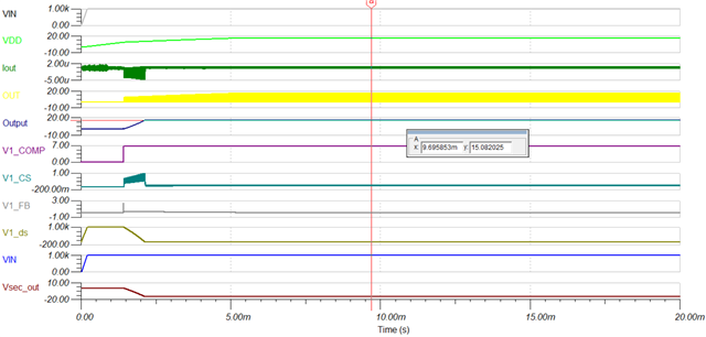

    我可以获得1kV 输入和15V 输出。 我怀疑您的电路存在变压器极性等一些问题。
    我在 TI.com 上修改了电路。 从下面可以看出、Vin = 1000V、Vout = 15.3V
    我的模型已随附供您检查。 因此、我已经证明了一个可以正常工作的模型、从1000V 输入达到15Vout。
    e2e.ti.com/.../ucc28c43_5F00_slum176_5F00_1kVin_5F00_15Vout.TSC
    这是1kV 输入和15V 输出的 UCC28C59仿真。
    e2e.ti.com/.../UCC28C59_5F00_Tina_5F00_flyback.TSC

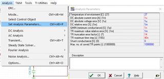

    可以正常工作、但当我尝试将750k 电阻器连接到 VDD 1.3mA (也就是数据表中提到的典型电流)附近)时、会引发收敛误差。
    TINA-TI 已设置-您可以尝试进行调整。 这是一个仿真设置问题。 我不知道如何修复,只知道如果你调整这些可以帮助.
    为什么需要添加750k? 注意、添加零部件或更改数值时、您可以更改模型的微分方程以使其具有更高的阶数-您必须调整公差。 我不知道该怎么做、除非尝试使用以下设置。
