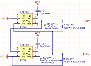

我选择两个 REF102作为电压基准。 我还连接了数据表中介绍的 TRIM 端口5。
但我发现最大电压范围是+/- 300mV。 是否有解决问题的解决方案? 我需要4V 到10V/的电压范围
我使用的原理图也附在后。 您能不能介意分享一下 REF102的一些解决方案吗?
    尊敬的 Chengxin:
    将10V 输出更改为4V 的最佳方法是使用电阻梯和运算放大器缓冲器、类似于数据表的图13。
