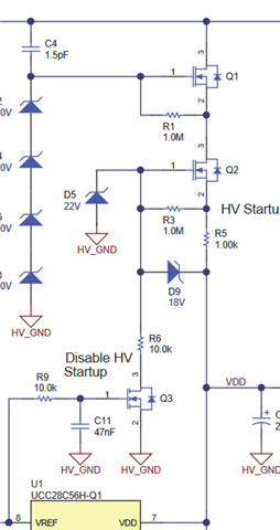

我正在开发一个电路、需要对晶体管 Q2和 Q3的栅极电压限制齐纳二极管进行一些澄清。 根据数据表、最大栅极电压指定为±20V。但是、在原理图(EVK)中、栅极电压似乎可能会超过该限值。
有人可以提供指导、说明是否需要额外的齐纳二极管来确保 Q2和 Q3的栅极电压保持在指定的限值内? 如果是、您可以为这些齐纳二极管推荐合适的值吗、或者针对保护这些晶体管建议最佳做法吗?
    Q3 Vgs = Vref = 5V、因此正常
    Q2 Vgs 在-18V 或+1V 被 D9钳制、
    D5是钳制 Q3 VDS

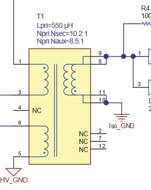

    EVK 中的变压器匝数比10.2:1似乎很低、我怀疑当施加负载时、输出可能会在较低的电压下达到饱和。
    我的设置:
    初级电压:1000V
    频率:42.5kHz
    电阻负载:8欧姆(3A)
    您的问题已得到解答、这些二极管也可以使用。
    我不了解负载开启时输出端饱和的含义。
    如果变压器饱和、则您需要使变压器设计正确。 因此、不确定这些二极管的选择如何帮助避免饱和。
    这两个问题是不同的。 它没有关系。
    变压器比似乎很低。 如果我想使用同一变压器实现23V 或24V 的输出并且仅调优反馈。 即使是对于15V 输出、比率也似乎很低。 我假设它可能达不到
    如果问题与原始主题帖相同、请创建一个新主题帖。
    您需要重新设计转换器。 您可以参考这一点
    www.ti.com/.../tidudt5b.pdf
    是的、感谢您的支持。 我指的是 EVK、它看起来很低。 不了解它是如何工作的。
