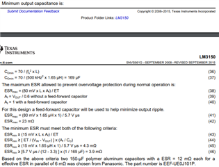

    抱歉、我指的是产品说明书中针对设计过程概述的9.2.2.2部分的第5点。 公式38-46概述了输出电容器的 ESR 要求。 您的 ESR 是否在这些公式的范围内?
    如果是、那么我们可能需要查看布局、以确保遵循良好的布局实践。 如果是这种情况、请发送每个电路板布局层的屏幕截图、我可以帮助您查看这些内容。
    Joshua Austria.
    你好、Joshua:
    这是我使用的电容器。 我将其中三个器件并联: GRM32EC81C476KE15K Murata Electronics |电容器| Digikey

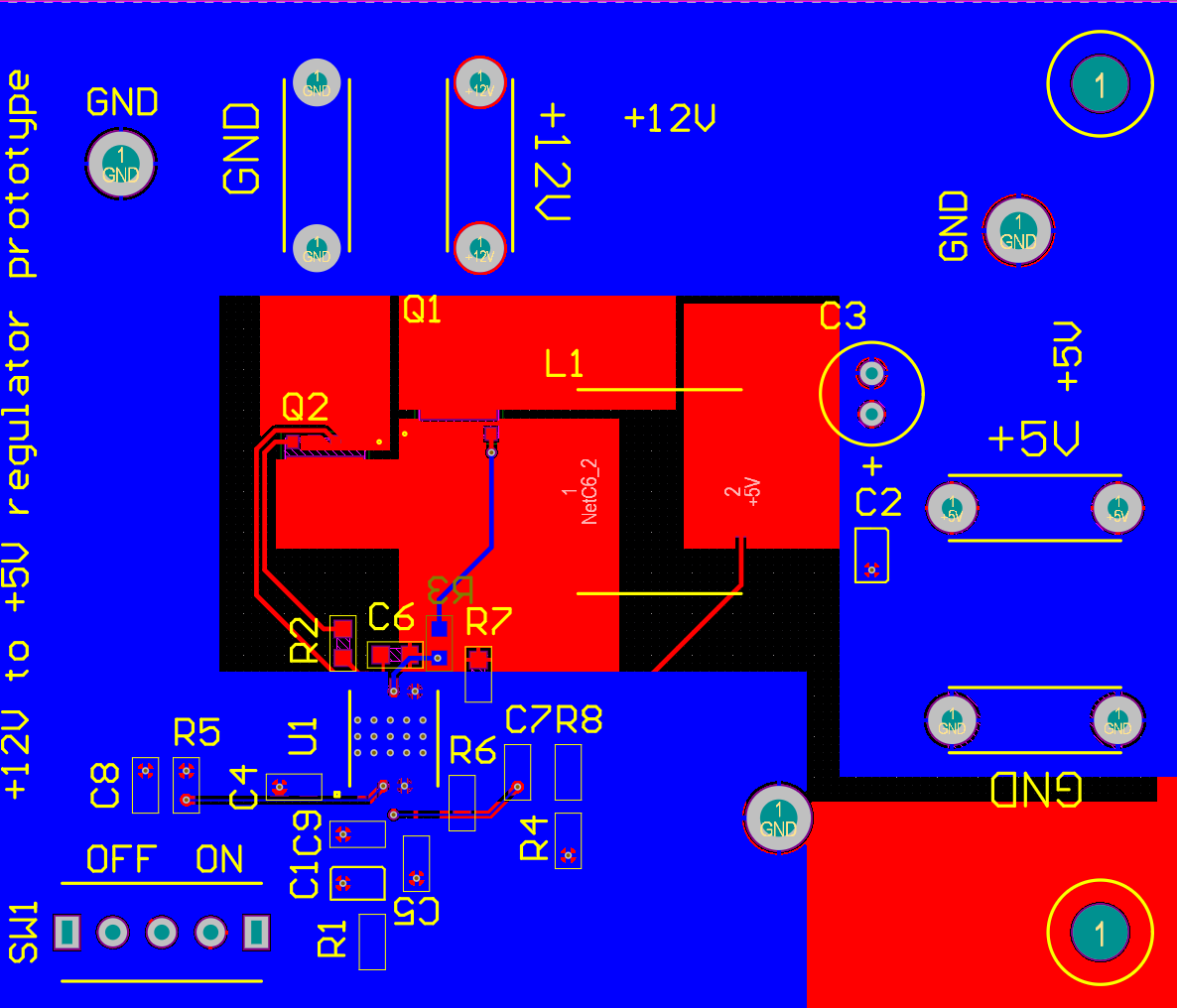

    以下是布局:
    II 隐藏了其中的平面、只是为了向您显示尺寸。 从图中可以看出、电路板不是很大。
    顶层是电源(红色)、底层是接地(蓝色)、尽管顶层有一条很小的接地条。
    这里是底层。

    另外 回到 输出电容器、如上面的屏幕截图所示、输出电容器有一个最小电阻规格。 为确保器件正常运行、还必须遵循此步骤。 我认为使用的陶瓷电容器的 ESR 可能过低、而原始电容器的 ESR 可能过高。 请确保遵循公式38-46、然后查看问题是否仍然存在。 实际上、我建议在 A-B-A 交换之前先执行此步骤、如果 在根据数据表公式优化这些输出电容器后问题仍然存在、则仅继续执行 A-B-A 交换。
