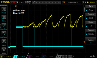

在我的设计中、我使用 TPS62175。 如果 CPU 处于活动状态、睡眠引脚为高电平。 一旦我进入低功耗模式、睡眠引脚就会变成低电平。
现在、我观察到、一旦 SLEEP 变为低电平、输出电压就会发生变化。 该电压升至6V、而不是3.3V。

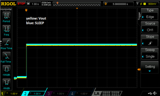

如果在低功耗模式下也能保持高电平睡眠、则电压稳定在3.3V。

随附了一些图、其中显示了如果睡眠较低、Vout 会变得不稳定。
如果睡眠为低电平、则 VOUT 不可禁用:
如果睡眠为高电平、VOUT 稳定:

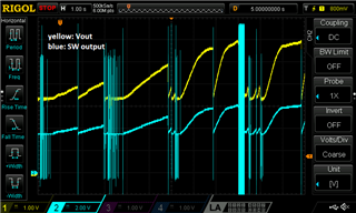

SW 停止开关:
如果睡眠为低电平、SW 输出会在更长的时间内停止开关、然后一旦开关再次开始、Vout 会降至正常值。

     TPS62175的负载是多少? 似乎器件满足 OVP 以便停止切换。

    恐怕有从后面漏电、  会给 Vout 充电。 它将使器件 OVP。
