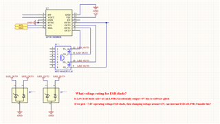

我们将使用 LP5813来为多个 LED 供电。  最令人担忧的是2个 LED 集成到 RJ45插孔中、客户要将 CAT5/6电缆插入其中。  我们计划在3.0V 默认模式下使用升压转换器。
我们正在考虑一些 ESD 保护选项:
方案1) 3.3V ESD 二极管-优点: 应钳制在器件的绝对最大值6V 以下 缺点:我们担心如果升压稳压器由于任何原因超过其编程的额定值、OVP 直到达到6V 才会出现、ESD 二极管会进入热失控状态。
方案2) 6.5-7V ESD 二极管-优点: 即使 LP5813升压转换器以某种方式达到其最大值、ESD 二极管也不会导通。  缺点: 钳位电压将在10-12V 范围内、远远超过 IC 的绝对最大值。  如果是 MCU、我们通常会串联5001K Ω 电阻器以降低该电流、但我认为这不是一个选项。
关于如何在 LP5813上提供 ESD 保护的任何建议?

    您能否给我展示一个简化的方框图以便让我更清楚地了解您的要求? 谢谢!
    BR、Jared
    谢谢、如果这是有用的信息或需要更多详细信息、请告诉我! (我尚未显示电感器或 EN 引脚、请关注输出)

    感谢您提供的信息。 我对 ESD 二极管有一个疑问、因为我不是系统专家、因此我很好奇我们为何需要在输出端添加 ESD 二极管、我们是否有任何相关问题。 我在弄清楚时会寻求系统专家的帮助。 感谢您的"澄清资料"。
    实际上、输出电压由 VOUT 根据您的原理图决定、因为您对 LP5813使用 TCM 模式、因此最大输出将由升压 VOUT 决定。 因此、如果您决定使用3.3V ESD 二极管、请确保升压 VOUT 不能超过3V。
    BTW、我还有一个问题、我很好奇您为何仅为2个 LED 选择 LP5813。 您能告诉我原因吗? 谢谢!
    BR、Jared

    -我们在这个产品系列中有五个版本,有2到9个 LED。 因此我们需要使用标准器件。
    -产品的几个版本是由低于2V 的电池供电。  因此需要升压、以确保 LED 仍然可以导通。
    LP5813是我唯一可以找到的具有多个 LED 和集成升压功能的产品。 但是、您还有其他建议吗?
    Leon

    感谢您的解释! LP5813专为满足您上述的应用而设计。
    但我仍然不知道您为什么需要在输出端添加 ESD 二极管、因为我不是整个系统的专家、并且根据我之前遇到的客户案例、我没有满足这一要求。
    您能给我发送 LED 规格数据表吗? 然后我可以判断您是否需要超过3.3V 的升压输出。 如果您的 LED 规格能够在3.3V 下工作、那么我认为3.3V ESD 二极管就可以了。
    BR、Jared
    https://app.adam-tech.com/products/download/data_sheet/203899/mtj-88arx1-lp-data-sheet.pdf
    这里是内置 LED 的 RJ45的数据表。 遗憾的是、这些制造商不提供 LED 的详细规格。 我看的公司没有给出任何细节,只显示哪一侧是阳极或阴极。  即使我认为它也会在3V 或更低的电压下工作。
    不过、我的问题实际上与 LED 无关紧要。 问题实际上是:我们可以使用额定电压为6-7V 的 ESD 二极管(钳位电压12V)来保护 LP5813输出吗   ?然后、由于内部 ESD 二极管(从12V 钳位到6V)、LP5813可以使用额外的断电、并避免短脉冲损坏。
    谢谢你
    Leon
    尊敬的 Leon:
    好的、经过与我们的专家讨论后、我得到了您的支持。 我们都认为输出不能接受此电压、因为输出的绝对最大额定值仅为6V。 我们无法保证输出端的安全电压为12V。
    BR、Jared
