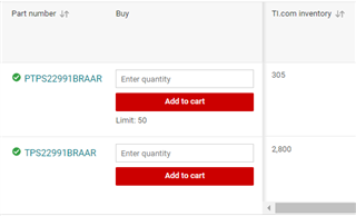

    我刚了解了 TI。 COM、 TPS22991BRAAR 似乎没有任何库存。 是这样吗?
    此外、与器件型号 PTPS22991BRAAR 有何差异?

    PTPSXXX 通常是 Pre-RTM (预发布)器件型号、之后成为 TPSXXX。
    我认为该器件有现货供应(他们很可能还会在一段时间内增加库存)。

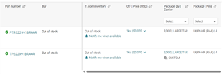

    这是我在库存检查时得到的结果-两个器件型号都缺货。 那么、您可以看到另一个确实显示有库存的区域吗?
    Monty
    您好、Monty、
    它是否仍然缺货? 您能确认一下吗? 我会问 PE 团队是否仍然无法获得。

    当我在线查看库存时、当我查看 "订购和质量"时、它说"缺货"(这不是在线错误、这不是数量不是质量吗)?
