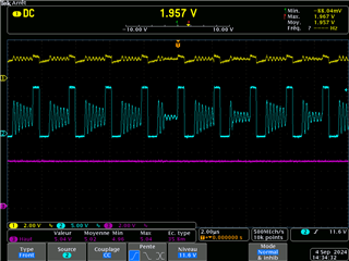

我在项目中使用直流/直流 TPS84250、并通过 FPGA 控制"抑制"功能。
您能不能就禁用激活后输出电压不为零这一事实告诉我您的看法? 它保持在大约0.85V !
您是否知道该电压可能来自哪里、以及是否可以移除它以达到0V?
输入信息时、INH 引脚在禁用激活时为0V。
附件为电源图...

    在测试时、您的输出负载是多少??
    什么类型的负载?? 电阻式还是电子负载??
    您是否能够在启动和关断测试期间监控 PH 引脚。

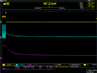

    以下是请求的测量值:
    通道1:INH
    通道2:pH
    通道3:Vout
    启动:
    上电缩放:
    关断:
    断电缩放:
    PS:仅供参考、当我在输出端添加一个10R 电阻负载时、输出电压在关闭时降至约200mV。
    Olivier
    你好
    您的正常负载可能非常轻、并且在稳压器关闭时不会将电压下拉至零伏。
