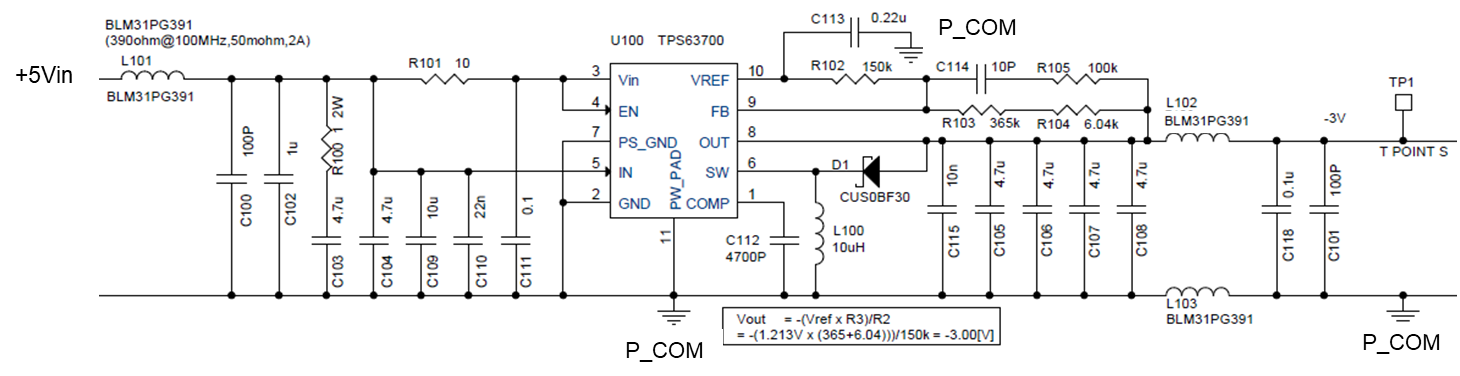

你(们)好
您能否帮助查看我的原理图、
我的要求、
VIN = 5V
VOUT =-3V
Iout =关于50mA
问题1、 您能否介绍一下选择电感器 L100所需的计算。 我目前连接了10 μ H。 你有什么建议吗?
问题2、 我想在+5Vin 的前级放置一个限流电阻器、以防止突然闩锁。 我想放置大约15欧姆的电阻器、但在这种情况下、通过放置电阻器、我担心振荡问题等。 请您对此发表评论吗? 能否通过仿真来确认这一点?

    1.请在产品说明书的应用部分找到电感的计算公式。
    2.我不建议在 VIN 上串联一个15欧姆的电阻。 在正常运行情况下、此电阻器上的损耗大约为1.5W。 如果您要确保 VIN 不会崩溃、我可以使用 监控器来控制器件的 EN 引脚: 监控器和复位 IC |德州仪器 TI.com
    Brigitte

    1. 我从数据表中找到了公式。 至于电感器选择的要求、您是指所需的纹波电流值吗? 由于所需值不明确、如果我使纹波尽可能小、10uH 是否可接受?
    2. 客户要求添加一个限流电阻、因此我们想添加一个。 我知道这会导致 Vin 出现压降。 我认为正常运行的轻微下降不会影响电路的运行、但情况不是这样吗?

    1.我不明白你的问题。 如果按照数据表中给定的公式计算该值、则该值应该是合理的。
    2.为限制电流、我推荐使用类似这样的电路: LMP8646产品说明书、产品信息及支持|德州仪器 TI.com
    如果您使用15欧姆电阻器、并且负载从最低值突然变为最高值、则输入电压同时也会突然变化。 这可能会导致不稳定。
    Brigitte

     能够使用数据表中的公式进行计算。 我知道纹波电流值和电感值都可以。 感谢您的意见。 很抱歉、我提出了一些不清楚的问题。
    2. 感谢您对电流限制电路和 IC 的建议。 我还理解您在使用15欧姆电阻器时有关负载变化导致不稳定的担忧。 再次感谢你。
