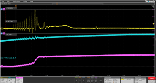

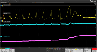

电子保险丝 TPS259520显示了导通时的不良行为。
IN:3.3V (蓝色曲线)
out:(洋红色曲线)
电流:(黄色曲线)
打开3.3V 电源时、Vmin (2.7V)处的电流脉冲以及这些电流峰值也会影响输入电压。
电子保险丝设置为 Imax=1A。
在我们的系统中、允许的浪涌电流最高为最大电流的1.25倍。 但是、电流峰值达到2.8A。
我们已在系统中使用这些电子保险丝10次、它们均以3.3V 的电压打开(遗憾的是、我无法再测量系统中的电流)。
因此、3.3V 电源会出现问题、因为我们超出了规格。
如何使用电子保险丝来防止这些电流峰值? 它们为什么会发生呢?
