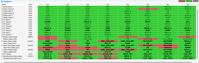

在测试电池组时、只要设置了 CUV 阈值、系统就无法充电。
当 触发 CUV 保护时、放电 FET 会被正确禁用、但系统无法充电 、因为 CHG FET 也会被禁用。
电路板状态如下所示。
    尊敬的 Seth:
    感谢您在故障期间分享 bqStudio 的图像。 您是否介意共享.gg 文件并检查还启用了哪些 PF? 此外、在发生 CUV 故障之前是否已启用 CHG FET?
    Alexis
    在放电期间、即 CUV 发生之前、启用了 CHG FET。  附加下面的.gg 文件。
    e2e.ti.com/.../10-31-BQ-image-after-prog.gg.csv
    我意识到电池组在睡眠、 但我没有设置 FET Options -> Sleep CHG、这样会阻止电荷在睡眠状态下流动。
