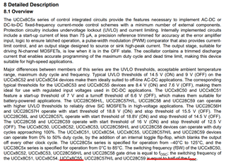

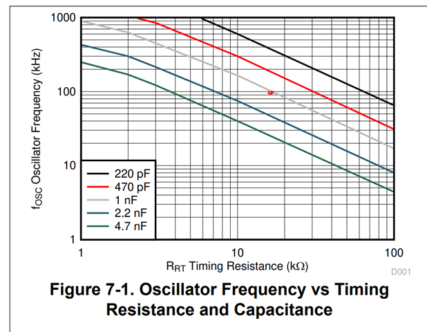

我使用的 UCC28C55为。 在 RT 引脚中、放置了 RT=17.4K Ω 且 CT=1nF。 从图中、我应该得到100kHz、但我得到50kHz。 为什么会这样?
谢谢你
    您的问题是由下面的数据表中的这一项给出的。
