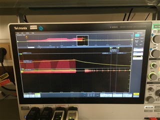

大家好、 我们继续主题闭合: UCC28881:隔离型反激式设计-输出功率存在故障。 很抱歉我因受伤而延迟。
我尝试过 760301306 Wuerth 变压器、它有1.8mH、电路表现也一样。 我还尝试了2个串联的初级绕组、因此 Lpri 大约为3.6mH (通过 RLC 表检查)、次级绕组也串联在一起。 针对该选项进行了测试、旨在查看当 Lpri 为您推荐时会发生什么。 此连接具有相同的限制行为。 已连接振荡器。
请告诉我您的意见。
我还尝试了 Pulse PH9385.011NLT 3.2mH 变压器、但它无法访问输出参数。
我将测试脉冲变压器、它可能对 这种来源没有理想的参数。 但我确实为变压器的空间感到苦恼。 我需要保持尽可能小(最大宽度11毫米和长度18毫米)。 如果你有任何建议的变压器或与另一个 IC 的组合,我也会很高兴。

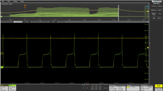

    从最后附加的波形中、请确认以下内容:
    CH1:输出电压(黄色)
    CH3:开关节点/漏极电压或辅助电压(红色)??
    CH4:漏极电流(绿色)
    漏极电流看起来是不正确的。 您能否附上放大的波形并进行澄清? Vdd 是如何提供的?
    Harish
    Harish、您好!
    你是对的。 黄色- Vout;红色- VDRAIN;绿色- IDRAIN;蓝色- Vdd
    我可以看到 Vdd 可能受到了太多的干扰。 当我测量它时、探头对行为有影响。 当我看到 Id 曲线时、似乎变压器也处于饱和状态。 但现在 Lpri 为3.6mH。 VDD 由 HV 输入提供、Vdd 由100nF 电容器提供支持。 我还使用 Vdd 控制 FB、因为我进行了测试、应该不会有问题。
    BR
    Zdenek
    尊敬的 Zdenek:
    感谢您的澄清。
    显然漏极电流看起来很饱和。 此外、VDS 波形的消磁时间看起来也不正常。
    我建议检查变压器的饱和电流、并再次访问缓冲器元件。
