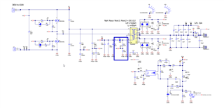

我们需要使用 BW (PIN8)来处理 输出过压保护。
BW (PIN8)是否可以用作输出过压保护?
BR
    尊敬的 BR:
    BW 引脚的功能用于输出过压保护。 该引脚通过辅助绕组上的电阻分压器检测输出电压、如下面的原理图所示。
