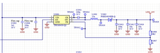

可以在 SW 处使用二极管来保护器件免受 Vout 短路至>30V 的影响吗?
设计如下。
12V 至16V 输入、最大负载350mA。
第一个测试显示负载低于50mA 时行为正常、但会出现次谐波振荡。

    输出环路应该尽可能小。 通过降压电感器和输出电容器之间的二极管引入阻抗。 我认为它不适合像这样的高频电源转换器、因此不推荐。
    您正在尝试避免输出电压偏置超过30V 并损坏 TPS560430?
    我假设电压源是 VBAT、其标称电压为12V、对于负载突降、最大电压约为32V。
    TPS560430可支持短接至 VBAT。 唯一建议是在 SW 和 VIN 之间使用肖特基二极管、因此高侧体二极管不会导通。
    你好、Marshall
    正是我在使用此设计、我完全同意您的意见。 我知道这并不理想、但这并不意味着它无法按预期工作。 我想知道我还需要考虑哪些其他风险。 我尝试保持环路尽可能小。 这里的另一个功能对我很重要、您的假设是正确的、即 SW 引脚在高于此引脚接受的电压下的保护。 输入电压确实为12V (带容差)、但输出短路保护应为高达32V 的电压。 在电源线上的某个位置使用了一个二极管来保护反向电流(在上面的印刷屏幕中没有看到)、因此高侧的体二极管受到保护。 所以、输出端对较高电压的短路是这里最重要的事情。 关于如何实现此功能、您有什么其他建议吗? 非常感谢。

    在输出上升到高于 VIN 的情况下、通过在 SW 和 VIN 之间添加一个二极管、也可以使 Vout 钳制为高于 Vin 的二极管压降。
    如果你想不针对 Vin 进行钳制、我可能会看到另一种解决方案、即在 Vout 设定点以上对地钳制。
    不确定这是否可行。
    你好、Marshall。 感谢您的建议。 出于其他原因、钳位电路不适合我的设计。 我不能在这里详细介绍。 SW 和 Vin 之间的二极管听起来很不错、有人说 SW 引脚和 Vin 引脚之间的最大电压差可达0.3V。 这里的挑战是寻找合适的二极管、在整个温度范围内具有这种低压降。
    问题在于 Vin 引脚上连接了其他多个电路。 如果该网络上的电压升至30V 以上、由于 SW 引脚和 Vin 引脚之间可能存在二极管、其他电路可能会受到影响。 因此、我会说 SW 引脚和 Vin 引脚之间的二极管以及 Vin 引脚和输入线路其余部分之间的二极管可以解决该问题。 你怎么看?

    我认为汽车级肖特基二极管是首选类型。
    如果您有一个 TVS 钳位、并且此事件期间耗散的功率对于其额定功率是可以的、则 SW/VIN 和 VOUT 之间的肖特基钳位可以起作用。 我也看到很多客户在输入线路上串联二极管来实现电池反向保护、如果您不想在反向供电的情况下依靠 TVS、则同样可以将反向偏置保护提升一倍。
