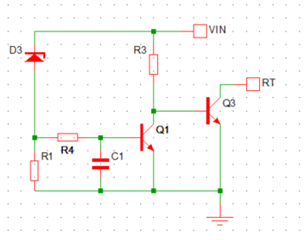

客户希望在 Vin 达到目标阈值(例如54Vin)后、在3.3V 上有200ms 的延迟时间。
我们可以考虑的唯一方法是使用 RT/SD 引脚、可能具有 R 分频器和/或 RC 延迟、但 RT 上拉决定 Fsw、因此想知道它是否会导致任何问题?  请您提供建议吗?
P.S.客户不希望远程禁用 RT/SD、因为主机在另一侧隔离、需要添加额外的光耦。
解决了
    您好、Allan
    我认为您需要像这样的外部 UVLO 电路。 您可以使用 R4-C1 RC 延迟对延迟时间进行编程。  请参阅下面的电路。
