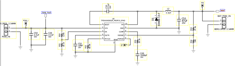

我基于 TPS54240的降压转换器电路(数据表 )在施加12V 输入时无法产生正确的3.7V 输出。 我是根据 TI 的这些文档设计的。

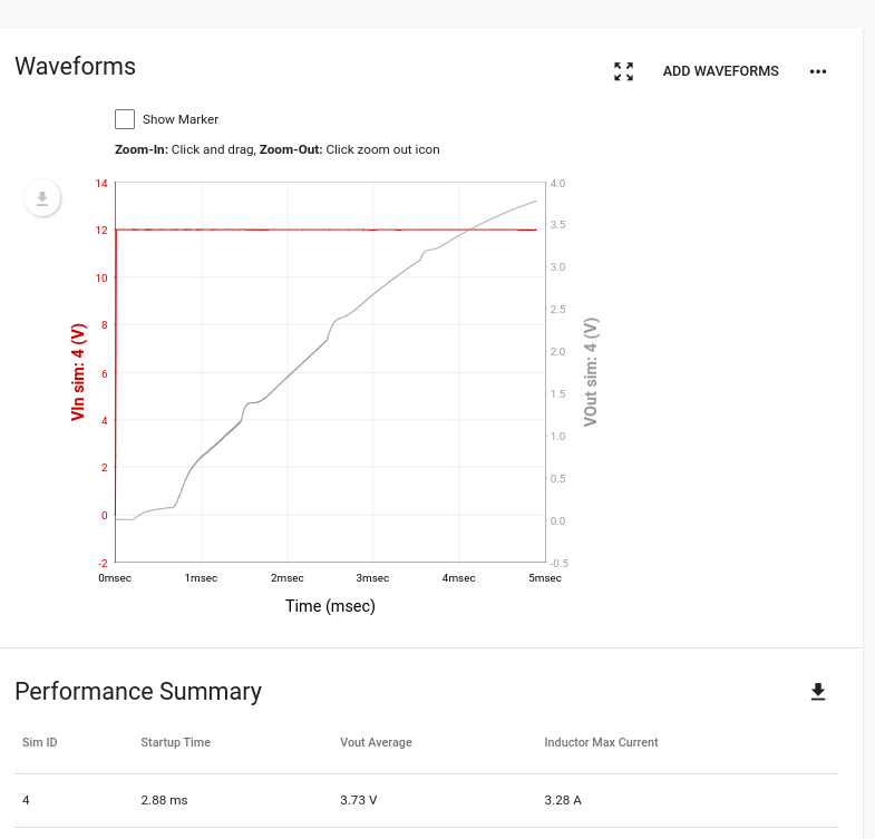

我在 TI WebBench 电源中模拟了电路、结果如下。 为什么电感器峰值电流如此之高、是我选择的元件值、但 TI 电感器峰值电流的默认值低于限制。 我的输入瞬态响应图如下:
仿真平均值显示它是3.7V、但在实际硬件上测量的 Vout 为10V 至11V。

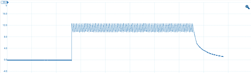

这是我消除的 PH 开关波形

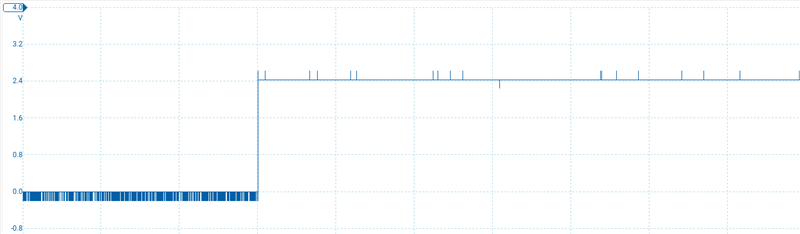

使能引脚电压
Vout 波形
这些波形在不同时刻被捕获。
我已经尽力为原理图提供最好的建议、但似乎我缺少了一些东西。

    感谢您发送编修。 我检查了您的原理图、它对我来说很好。 看看您的测试波形、Vout 和 PH 波形看起来完全相似。 Vout 应在 EN 信号变为高电平后逐渐上升 、根据您选择的电容器值、软启动时间应约为3.2ms。 但在输出电压上似乎没有任何软启动。 您可以确认您正在探测正确的电压吗? 此外、您能否分享反馈 引脚的示波器波形和施加的负载电流的值?

    感谢您的响应。 您正确的 Vout 和 PH 波形是相似的。 我已经检查了探测点 Vout 和 PH、可以发现它们。
    在反馈引脚上、我观察到 Vout 属性中的电压。 据我所知、这应该会使 IC 的 VFB 稳定下来、但事实并非如此。

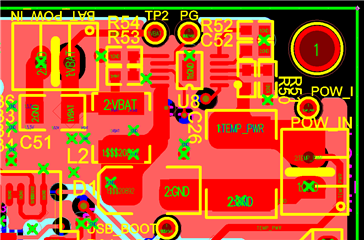

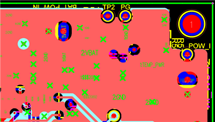

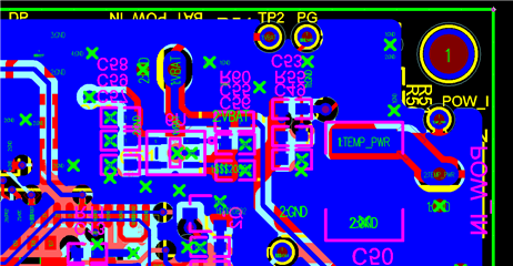

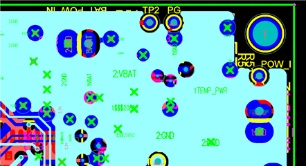

    这是降压转换器的布局、请看一下。
    顶层
    IN2层
    IN3层
    底层

    我对你们的布局有几个看法。
    1. 输入电容器环路看起来更大、但可以通过适当放置并将 尺寸较小的电容器与大输入电容器并联放置来对其进行优化。
    2. 您能否确认负载电流? 通过电源板的散热路径可以得到优化、请尽量避免在该路径中放置过孔和布线
    3. IC 的 GND 引脚应直接连接到电源板。 您可以参考数据表的布局建议部分。
    我希望这对您有所帮助
    谢谢你
    Onkar Bhakare
