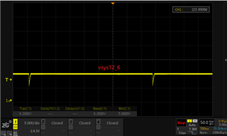

我们对具有3节电池的器件使用 BQ25723。 我们发现、当使用适配器为设备供电时、在系统正常运行期间拔下电池可能导致关闭和无法正确重新启动。 我们发现在正常情况下、取出电池后 VSYS 电压保持不变;但当发生上述故障时、VSYS 电压降至9.2V、保持断续至6.2V、如图所示。 我想知道原因和如何解决。

    您能否提供寄存器转储以查看是否触发了任何故障?
    拆卸电池的标准程序是、
    1.将 CELL_BATPRESZ 引脚拉至接地。
    2.取出电池并将 CELL_BATPRESZ 引脚保持为低电平。
    老虎
    您好、Tiger、
    1.发生故障后,我重新插入电池给系统供电,然后通过 EC 读取寄存器的值。 读取的值如下图所示。 我不确定这些值是否在重新插入电池后刷新。
    记录到数据表中所示的典型应用中、CELL_BATPRESZ 引脚通过 VDDA 至 GND 的电阻分压器进行偏置。 如果需要将其拉至 GND、是否需要添加额外的线路来控制它? 似乎只要 VBUS 电压正常、VDDA 就会有一个输出。 顺便说一下、我还想知道、在正常情况下、当在充电器工作时、取出电池时、VSYS 电压是否会发生变化?
    3.只是添加,有另一种情况下,可以复制此问题。 首先、我们仅使用电池为系统供电、然后在电源完全耗尽之前拔下电池并连接适配器。 还有一个发生上述故障的可能性。 切换输出电压时、充电器似乎会遇到异常情况。
    您好、Duan、
    1.在故障条件下需要寄存器转储。
    2.需要对 CELL_BATPRESZ 引脚进行外部控制。
    在这种情况下需要寄存器转储才能查看是否相同。
    老虎
