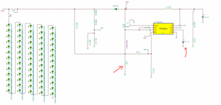

    Steven、您好。
    感谢您的重播。
    我将运行德州仪器(TI)提供的 TPS92561仿真。 我进行了一些修改:我将电阻负载替换为 LED 灯串、更改了 Rsense 电阻器、并在 ADJ 引脚上添加了一个电压源以控制 LED 电流。 当我在 ADJ 引脚上施加1.2V 电压时、流经 LED 的电流几乎为50mA。 是这样吗? 或者、电流是否应该遵循数据表第12页中所述的公式3 (I = Vadj / Rsense)?

    尊敬的 Rene:
    很抱歉、但我不熟悉该仿真模型。 让我尝试一下、稍后再回到您的身边。
    Steven
    谢谢 Steven。 我期待着你的答复。

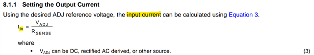

    尊敬的 Rene:
    请注意、这是 输入电流 可通过数据表中的方程式(3)来计算该  值、I_IN = V_ADJ / R_sense。 我运行您提供的仿真文件、它显示了预期的输入电流。
    LED 电流应使用数据表中的以下公式(5)进行计算。
    Steven
