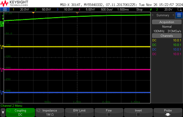

我在 UCC28740方面遇到一些问题。
转换器参数
VIN 30-51直流
输出电压12V 5A (额定)(最大10A)
Fsw 为74kHz
变压器参数
12uH 初级电感
NP:NS 3:1
NP:NAux 1:0.7
当我为电路的输入侧加电时、完全看不到 VDD 电压上升。
我预计 VDD 电压会上升到21V、然后在 DRV 引脚上产生三个脉冲、但我在示波器上看不到任何脉冲。
我想我的设计可能有什么问题、如果有任何建议、我将不胜感激
  e2e.ti.com/.../flyback_2D00_design.pdf
    我查看了原理图、如果应用了高压、VDD 应该会充电。  您能不能拿一个高压、VDD 的示波器图。 CS 和 AUX?
    这应该告诉您设计未启动的原因。
    如果 VDD 确实不是涓流充电、则可能是 VDD 与 GND 短路或 UCC28740损坏。
    您应该能够使用欧姆计检查此情况。
    尊敬的 Mike:
    随附的是两个示波器图。 从 Vdd 到接地的测量电阻为92欧姆。 我更换了  UCC28740 IC、然后立即得到以下示波器图
    绿色:20V Vin 设置为31V 时的 VIN 触发器
    黄色:VDD 引脚
    红色:电流检测引脚
    蓝色:驱动引脚
    黄色:VDD
    红色:电流检测
    蓝色:辅助绕组电压
    谢谢 Bryce

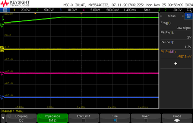

    你好、Bryce、
    您能否将输入电压增加到40V 甚至50V、并布置相同的波形? 此外、请告知我们上述测试所涉及的负载条件? 满负载还是轻负载?
    Rgerads,
    Harish
    绿色:20V Vin 设置为40V 时的 VIN 触发器
    黄色:VDD 引脚
    红色:电流检测引脚
    蓝色:驱动引脚
    黄色:VDD
    红色:电流检测
    蓝色:辅助绕组电压

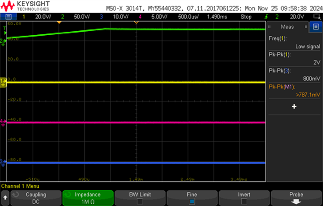

    绿色:20V Vin 设置为50V 时的 VIN 触发器
    黄色:VDD 引脚
    红色:电流检测引脚
    蓝色:驱动引脚
    黄色:VDD
    红色:电流检测
    蓝色:辅助绕组电压
    在轻负载和最大负载条件下完成、并且示波器或输出电压没有变化
    Bruce、您好!
    感谢您的反馈。
    您是否能够从单独的源提供 Vdd 以查看 IC 是否开始工作?
    另外、NPA 1.4的匝数比位于下部。 它需要更高。 在使用该较高匝数比的情况下、 还请重新检查 R17和 R20的值。  从我的 clculations 来看、它看起来是37k 和15.2k
