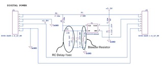

我们在设计中使用了 TPS22991负载开关。 我们将引脚配置为在一定的延迟后变为高电平。 通过在 ON 引脚的输入端提供 RC 延迟、我们使用的延迟约为1秒。 因此、只有在引脚上 提供中断  1秒后、输入电压应出现在输出端。 输入电压为3.3V。 我们的微控制器需要3V3才能完全开启、并且在实施该电路以开启微控制器时、微控制器不会开启。 当我探测 VIN 和引脚上的信号时、我观察到输出约为3V、只有在很短的时间后才完全达到3.3V。 另外、我观察到配置为 ON 引脚的延迟没有生效。 请帮助我们解决这个问题。
请查看随附的使用原理图和探测的信号。
    尊敬的 Guru:
    我认为此处的问题不是负载开关导致的、而是 ON 引脚上没有出现 RC 延迟的原因。 负载开关的工作方式类似预期、即当 ON 为高电平时、Vout 变为高电平。
    在引脚上不应出现3.3V 电压。 由于电阻分压器的原因、它应该只能升至~1.3V、因此 ON 引脚很可能是从 PCB 中的某个其他部分获得该电压。
    您是否能够检查 R1、C3是否 已组装?
