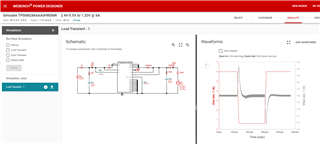

    请参阅  TPSM82866A 此模型的随附报告。
    嗯、我不清楚您需要什么。
    我们在此处提供 TPSM82866A 的 PSpice 模型: https://www.ti.com/product/TPSM82866A#design-tools-simulation
    可以在 Webench 中对该器件进行仿真:
    线路和负载调节取决于应用的详细信息、因此它们无法建模。  就我对这些器件的经验而言、它们始终非常小。

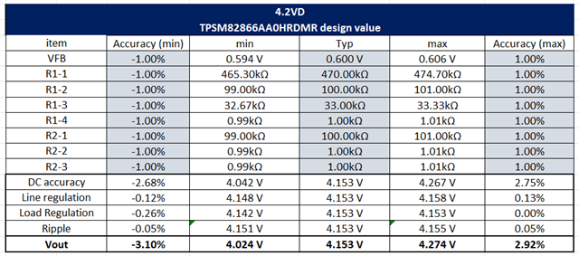

    我们已经计算了器件  TPSM82866A 线路和负载调节仿真的纹波
    请参阅下面的报告。
    但现在、我们要将器件从  TPSM82866A 替换为 TPSM82816。
    但对于该器件 、TPSM82816:webench 仿真不可用。 所以、我请求的是为这个器件提供 PSpice 模型。

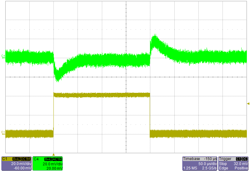

    Chris、您好!
    请提供相同输入范围下的线路和负载瞬态值
    VIN = 4.75V-5.25V @ Iout = 1.6A-2A 且 Iout = 3.2A-4A
    Haresh
    嗨、Haresh:
    给你。  4.2V 输出电压。  黄色是负载电流、绿色是输出电压。
    4.75V 输入电压、1.6A 至2A 负载阶跃。
    5.25V 输入电压、1.6A 至2A 负载阶跃。
    4.75V 输入电压、3.2A 至4A 负载阶跃。
    5.25V 输入电压、3.2A 至4A 负载阶跃。
    Chris
