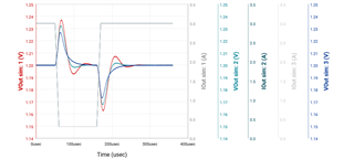

    实际上、补偿设置1是为了实现最快的环路响应、但会牺牲稳定性(相位裕度较小)。 设置2会导致在更高稳定性时响应较慢。 这意味着负载瞬态的 Vout 过冲或下冲会稍低、但时间较长。 这可能有助于解决您的存储器错误。 您甚至可以使用输出电容更高、并使用补偿设置3。 在下面、您可以在使用400uF 输出电容时比较3种补偿设置(使用 WEBENCHRegistered进行仿真)。

    在仿真中、我使用了4个100µF 电容器(标称值)。 WEBENCH 会自动考虑直流偏置降额、这会导致370µF 有效电容。
