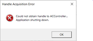

按照说明安装应用软件 Pad_Evaluation_Software_Installer 后、启动程序 LED_Controller_GUI_LP.exe 后收到错误消息:
无法获取 ACController 的句柄...
应用程序正在关闭
你能帮我吗

    我使用 EVM:
    LEDMCUEVM-132和 TPS92520EVM-133
    使用 GUI:
    当我在安装后启动应用程序时、我得到以下响应
    这通常意味着 LEDMCUEVM-132无法通电。  仔细检查 USB 电缆连接并重新拔插。  我有时会看到这种情况、此时电缆出现故障。  计算机的设备管理器应显示已连接。  如果没有、请检查电缆、并可能尝试使用其他电缆。
    您还可以通过验证 TP6的3.3V 和 VDDC 的1.2V 来验证 MCU 是否供电。
    连接评估板后、设备管理器中会显示两个新端口:
    >串行 USB 设备(COM3)
    >串行 USB 设备(COM4)
    TP6和 VDDC 上的电压正常
    振荡器 Y1和 Y2处于运行状态
    跳线 J13和 J15未插入
    问题在于 netwrix 阻止 USB 端口的活动端点保护器。
    在管理员授权通信后、评估板正在工作
