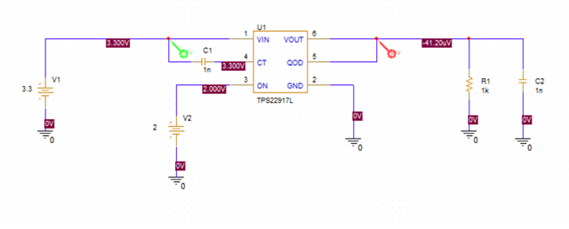

我将尝试使用 TPS22917来模拟一个电路、但在最基本的实现中、该 TPS22917未被打开。 我已完成设置、无法理解输出为什么继续保持低电平。 我的电路和结果如下所示。 可以有人建议我使用零件和模型的方法吗?

    我刚才从 TI.com 产品文件夹中下载模型、并使用适用于 TI 的 pspice 运行模型。 我得到了正确的结果。
    您可以重新检查所有内容还是共享更多信息。 是否解压缩模型。 您能否尝试使用未加密模型(我曾尝试过)。

    我曾尝试从以下三种型号中的每一种型号生成零件:
    您说您使用了未加密模型、我可以看到可用的两个未加密模型。 您使用的是哪款?
    在更新库时、您的过程是什么? 我一直在工具中使用生成器件选项、然后在下载的模型文件夹中选择.lib 文件。 但是、PSpice 模型中的版本详细信息未更改、因此我认为不会对库中的元件进行更新。
    库中提供的默认模型具有以下版本详细信息。 此版本是否正确?

    尊敬的 Martin:
    您是否可以将其解压缩并运行该工程。 我检查了您的项目文件、确实存在一些问题、但现在我无法调试确切的问题。
    e2e.ti.com/.../slvmce9a.zip
    请告诉我这是否有效。

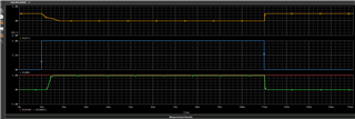

    Arush
