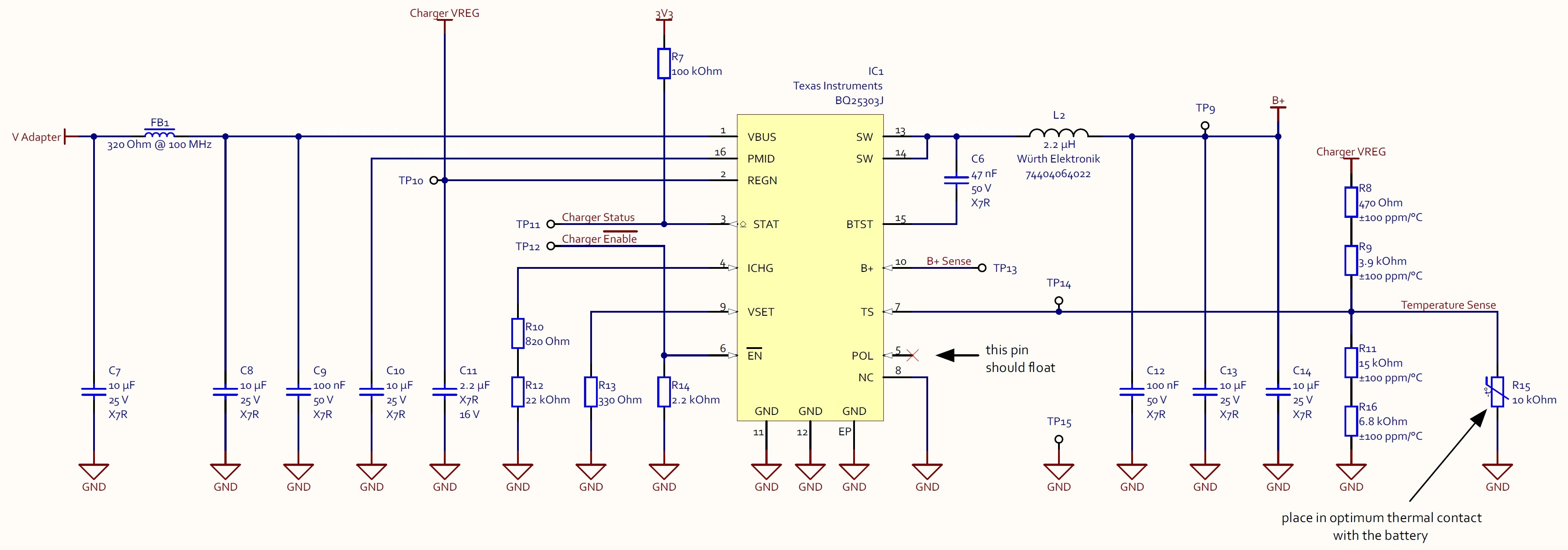

在客户的应用中、BQ25303有时会在现场6个月内发生故障。
故障模式:器件不充电。 我们有多个单元表现出相同的行为。
引脚上的电压:
  • VBUS 11、8V
  • PMID 11、8V
  • REGN 0、22V
  • STAT 3.92V
  • ICHG 0、00V
  • Vset 0、00V
  • ENN 0、00V
  • SW 3.84V
  • BTST 3、48V
  • B+ 3.85 V
  • TS 0.13V
我已经附上了 BQ25303J 部分的原理图。
更多原理图可用、但由于 NDA 限制、我无法在此处分享。
IC 日期代码 A2QR、A9YC、A9Y4。
有什么想法、我们在哪里做错了?
    更换有问题的 IC 后、电路板是否工作正常?
    嗨、Ning、
    感谢您的答复。 是的、更换 IC 后、电路板正常工作。
    更多信息: 在损坏的器件中、REGN 似乎通过±58欧姆连接到 GND。  这是在从 PCBA 中移除后在电路内和器件上测得的。
    REGN 是否连接到 TS 电路以外的任何其他电路?
    宁。
    否 REGN 仅用于为 NTC 电阻梯供电。
