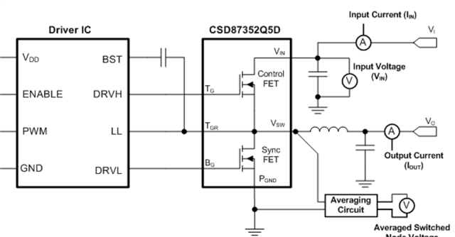

    请参阅随附文件中的原理图和设计支持表。
    e2e.ti.com/.../PowerSwitch_5F00_3V5V.pdf
    e2e.ti.com/.../Tps51285_5F00_Design_5F00_support_5F00_sheet_5F00_r0.2_5F00_1202_5F00_SEC1000.xlsx

     +5V_VR_SW 和+3.3V_VR_SW 似乎未连接到芯片的 SW 引脚。 请仔细检查。
    没有其他问题。 谢谢。

     +5V_VR_SW 和+3.3V_VR_SW 连接到 BuckNexFET U6102和 U6101
    请参阅 设计过程步骤2、 与 R1/R2设置相关的 Vripple、还请帮助检查下表是否正确。

    是、我知道 +5V_VR_SW 和+3.3V_VR_SW 连接到 BuckNexFET U6102和 U6101、但它们也需要连接到 TPS51285 SW1/2引脚。 请参阅下面的参考原理图。 请仔细检查。
    对于您的第二个问题、此计算公式有问题。 在计算分压电阻器时、无需考虑输出电压纹波。 您可以使用以下公式。 (Vref 为2V、Rfb1为 顶部 分压电阻、Rfb2为 底部 分压电阻) 在计算输出电容时请考虑纹波。 谢谢。
    奥罗拉
    您好、 Aurora:
    请参阅 CSD87330的数据表、VSW 引脚应在内部连接到 TGR (PIN4)。
    您还可以帮助检查输出电容器的纹波吗?
    请参阅 设计过程步骤4、输出电容器选择符合规格。

    还不错。 所以 Cout 的电流选择没有问题。 谢谢你。
