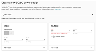

PSFB UCC28950控制器是否可在高于100V 的输出电压下使用?
对于 UCC28950的高输出电压、还有其他方法或特定模型(Vin=400V Vout=400V)?
提前感谢
    我们已收到您的请求、并且正在审核中。
    提前感谢
    Webench 工具似乎只能支持低电压设计。  UCC28950可支持400V 输出。
    以下链接可为您提供应用手册、其中回顾了使用 UCC28950的移相全桥的分步设计过程。
    您可以使用此工具为400V 应用设计电源、从而满足设计要求。
    https://www.ti.com/lit/an/slua560d/slua560d.pdf
    这是一个 Excel 设计工具、它与应用手册一起提供、可以在以下链接中找到。  如果使用此工具、这将使计算更容易。
    https://www.ti.com/tool/download/SLUC222
