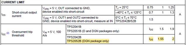

大家好、支持团队所有人。
我对数据表的修订版本更改有疑问。
IOC 规范已随着版本的变化而发生变化 N 到版本输出(请参见数据表的以下部分。)
版本 N
版本 o
问题1:
根据我的理解、TPS2052BDGN 在 Rev. N. 是这样吗?
问题2:
如果我的理解是正确的、为什么会出现反转 n 有 IOC 的规范?
问题3:
此外、IOC 测试条件的说明在版本输出中也发生了变化
为什么它从"仅 DGN 封装:修订版"更改为 "中的"N"更改为"仅限 DRB 封装:修订版 O"?

    尊敬的 Higa:
    在某一时刻(达到数据表 Rev M)、所有器件均会在达到峰值时限制电流。 从版本 N 开始、TPS2051BDBV 和 TPS2052BD 经历了 PCN、其中的更改之一是平坦电流限制。 现在、如修订版 O 中所示、它全部是采用 D、DGN 和 DBV 封装的 TPS20x1B 和 TPS20x2B 器件。

    应更新 E.C.表中的此部分、以便清楚地了解以下更改:
    在修订版 N 时、遵循"平坦电流限制"的器件
    1. TPS2051BDBVR
    2. TPS2052BDR
    从修订版 O 发布开始、遵循"平坦电流限制"的器件都是 采用-DR、-DGNR 和-DBVR 封装的 TPS20x1B 和 TPS20x2B 器件。

    您好 Daisuke、
    关于电流限制、唯一改变的是电流限制行为、这是一个非常小的变化。
    下图来自数据表(当前修订版、修订版 P)中的图8-5。
    发表 M 之前、TPS2052BDGNR 的电流限制行为遵循了左图"峰值电流限制"。 该图显示、当电流达到 Ios (电流限制阈值)时、在稳定回 Ios 之前存在一个向上 Ioc 的临时电流过冲。
    现在、TPS2052BDGNR 的电流限制行为遵循右侧名为"平坦电流限制"的图表。 此图显示不再存在 IOC、因为当电流达到  IOS 时、它会保持在  IO 上。
