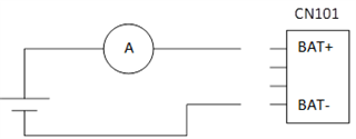

我的客户在项目中用过 BQ27320、他们发现一些 BQ27320的"BAT 引脚 VSS "和"BAT 引脚"之间的漏电流更大、并且"REGIN 引脚"和"BAT 引脚"短路。
查看原理图、配置代码和测试设置结果后。 您能提出一些意见吗? 谢谢!

    >还发现"REGIN 引脚"和"BAT 引脚"短路。
    这表示电量计已损坏。 请详细说明? 它们是否测量了 REGIN 和 BAT 之间的电阻?
    他们是否将电路板暴露于 ESD 之下或超出了绝对最大值?
    您好、先生、
    可疑器件上的"REGIN 引脚"和"BAT 引脚"之间的短路电阻几乎为0欧姆。 这意味着电池在安装电池后直接为系统供电。
    您能否查看原理图是否正确?
    是 ESD 损坏问题吗? 是否需要在 CN101附近添加 ESD 保护元件?
    下面的2个图是 CN101和蓄电池位置。
    我认为原理图没有问题。 这看起来像是一个 ESD 闩锁、会向 REGIN 和 BAT 中消耗过多电流。 请为您的设计中暴露的信号添加外部 ESD 保护。
