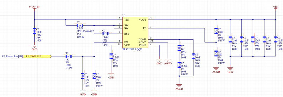

您好、TI 专家
我想申请对 TPS61288进行原理图审阅。 规格如下:
-输入电压:3.6V~4.2V 直流(使用电池)
-输出电压: 13V~16Vdc
-输出电流:约10A 峰值
请检查下面电路的运行是否存在任何问题。
如果有任何修改或添加、请检查。
谢谢你。
    您好、Lee:
    感谢您联系我们。
    输出功率为13*10=130W, 远远超出规格。
    该器件的输入电流限制典型值为15A、最大输出功率约为3.6*15*0.9=48W。
    请仔细检查该器件是否适合您的应用。
    Fergus
