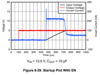

我们 在 UCC25800-Q1的输出端使用 TPS7B84-Q1进行调节、以便驱动 UCC21551CQDFJRQ1。我们已经看到 重复的 峰值电流需求高达3A 、并且在启动期间也会获取巨大的电流(300A)。 我们想知道,这款具有10uF 输出电容( 3个并联)的 LDO 是否可以支持这一初始浪涌电流需求?

    300A 远远超过任何 LDO 的熔丝电流、并且肯定会损坏它。但是我怀疑器件实际上是拉出这么大的电流、因为器件在满载时具有类似1Ω~ 1.5Ω 通道电阻的器件、并且当器件处于压降状态时(即最小通道电阻)、而拉取300A 将需要200V ~ 300V 的电压来驱动它。 我还持怀疑态度 、因为输出电容器能够有效地过滤峰值电流需求、所以 LDO 通道的峰值电流实际上会达到3A。 您是如何收集这些测量数据的? 栅极驱动器上的容性负载是多少? 是否有任何其他下游电容器(除了3个10uF 输出电容器)在启动期间需要充电?

    我可以看到、在软启动期间、有一个280mA 的平均电流用于为 LDO 的三个10uF 输出电容器充电。 这三个电容器是满足自举配置中 UCC21551-Q1驱动器的纹波要求所必需的。 软启动后、平均电流下降至75mA。
    TPS7B84-Q1能否支持为电容器充电所需的初始280mA 电流? 该 LDO 是否适合我的应用?

    数据表中列出了最大 COUT。 3X 10uF 没问题。
    我不熟悉 UCC25800-Q1、因此要回答您有关该器件的问题、您需要为负责的团队发布新帖子。 我能说的是、TPS7B84-Q1可以支持您不断询问的280mA (如果是实数)。

    您是否要对此进行仿真? 我们目前提供的 PSPICE 模型不能准确地反映启动或瞬态行为。 数据表中的启动图更能说明实际行为、请参见下面的示例。 此启动图显示使用10uF COUT 时、器件将在电流限制下启动、VOUT 斜坡根据电流限制呈线性关系、且 I = COUT * dV/dt。 3x 10uF 的情况相同、只是启动时间会更长。
