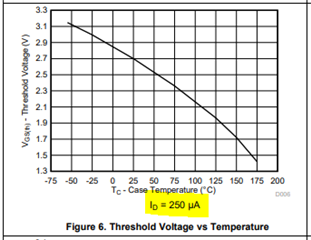

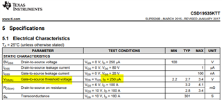

我的客户对 CSD19535KTT 的 VGS (th)栅源阈值电压的测试条件有疑问。
为什么测试 consiton 的 ID =250uA? 为什么它不是 ID=100A?

    您好 Ninomiya-San、
    感谢您向客户推广 TI FET。 VGS (th)是 FET 刚刚开始导通和传导电流的位置。 在漏极和源极端子之间创建导通路径时、这是最小栅源电压。 我认为250μA 是一种行业标准、并规定了针对所有 TI FET 的 VGS (th)。 它还用于计算开关损耗。 如果还有其他问题、敬请告知。
    约翰·华莱士
    TI FET 应用
