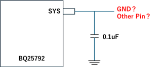

在以下条件下、是否可以打开 SYS 引脚或将其连接到另一个端子?
如数据表中"9.3.8.2动态电源管理"所述、我们在监控 VSYS 的同时控制器件的运行、因此我们认为 SYS 引脚需要连接到负载。 但是、能否告诉我们上述情况是否可行?
<条件>
・BQ25792不会为系统(负载)供电。
・BQ25792仅控制电池的充电。
Nishie
    尊敬的 Nishie:
    SYS 引脚不需要连接到负载、但确实需要建议的最小电容、尤其是0.1uF 的噪声滤波电容器。
    Jeff
    尊敬的 JEFF-SAN:
    感谢您的支持。
    该电路应该如下图所示、但我应该在哪里将红色字母的器件连接到 GND 或其他引脚?
    Nishie
    尊敬的 Nishie:
    SYS 的最小电容(根据下表)可保持悬空:
    请记住、陶瓷电容器的电容会随着施加的直流电压而降低。
    Jeff
