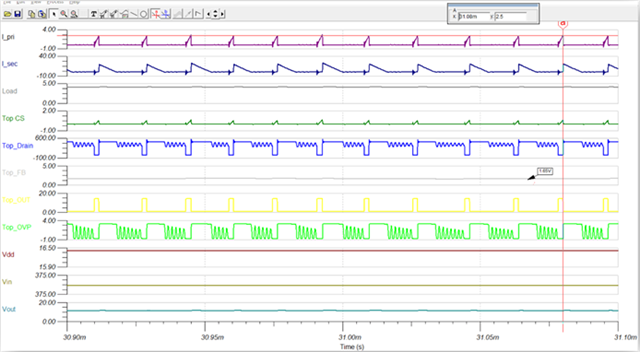

    您能否以低输入电压最大输出功率运行仿真、并绘制 VIN、CS、FB、OVP、Vout、 VIN 并查看以下条件并查看10个开关周期?
    1. 最小输入电压最大输出功率。
    2. 最大输入电压最大输出功率。
    根据方框图、FB 电压应控制峰值电流。  此测试将确定模型是否存在问题。
    Mike、您好、这里是10个周期的仿真。由于您两次提到了 Vin、我还提供了 VDD、因此我已经给出了初级侧和次级侧电流的波形。
    最大负载(3.75A)下的最小输入(120VDC): https://workdrive.zohopublic.in/file/90fuz51e8b7b271fa4d44bc3e671ab091ba0d
    最大负载(3.75A)时的最大输入(375VDC): https://workdrive.zohopublic.in/file/90fuz5eacecb3f36648c7afe610e5c3b5385f
    设计计算器: https://workdrive.zohopublic.in/file/90fuz029dfdac4e384840b36d522faf789d11
    我希望这张图提供了所有必要的波形
    正在等待您的响应
    谢谢。此致、
    我们将按照收到的顺序审核您的问题。
    感谢您获取这些波形。  控制电压将随着应该出现的线路下降。
    最大输入电压下的导通时间非常短。  我想器件延迟是否会导致峰值电流过冲。
    您是否尝试过增加 RPL 电阻?
    如果您这样做、它将更早地关闭 FET、从而减少由于高压线 IC 延迟而导致的过冲。
    最小输入
    最大输入

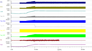

    现在我的设计在整个范围内都保持稳定、在计算出的 RPL 电阻值上保持稳定(波形如下所示)、但是、当我尝试增大 RPL 值时、它变得不稳定、也带来了很多收敛问题。
    我认为您应该运行 TINA-TI 瞬态参考设计(SLUM608.TSC)。 和查看输入电压为155VDC 和355VDC 的峰值初级电流波形、然后您还可以验证峰值初级电流随线路电压的增加而增加。 您可以尝试将 SLUM608.TSC 的 RPL 值增加到2K、并查看系统在355VDC 输入下如何不稳定、同时也无法解决过冲问题。
    电流模型中的波形(365VDC 输入):
