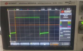

在我们的系统中、我们将此 IC 用作显示屏部分的升压转换器、以便从12V 升压至34V。据观察、一旦显示屏背光打开、就会有来自升压部分的高频嗡嗡声。
请帮助我了解可能的原因。
开关频率为400kHz。

    我使用示波器进行测量时的 PWM 频率是15kHz。
    是的、它在可闻频率范围内、但如果是这种情况、则所有场景都应发出声音吗?
    但这里只有在连接显示器时才会发出声音。

    我尝试了使用函数发生器来应用 PWM 波、而不是从处理器提供。 I DNP R313、从而将系统与从微处理器生成的 PWM 隔离开来。
    因此、 我怀疑声音是否是由处理器引起的、然后、在使用函数发生器应用 PWM 时、它应该会产生声音的表达式。 但在这种情况下、它仍然在产生、根据我们在发生器上设置的频率、即、如果频率高于15kHz、声音就不是全部可听到。
    某些元件在 PWM 频率下产生谐振。
    能否请您在原理图中检查是否有任何元件的值根据建议的设计不正确。
    另外、如果您需要任何组件的器件代码、请告诉我。

    如果 PWM 频率>15kHz、则可闻噪声将消失。 它与 Vboost 纹波有关。
