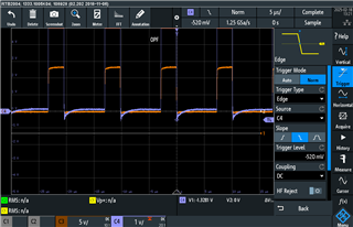

那么该电路本身就可以正常工作。 但在测试中、PFC 控制器会反复出现故障。 误差始终是相同的 GATE 引脚对 GND 引脚短路。 GATE 引脚上的测量结果表明、关闭时电压介于-0.5..1.5V 之间。
负电压在高负载和空载时最高。
如果我有一个小负载、可能为10%、负电压会更低。

测量:
蓝色:PFC 控制器的(+)门引脚和(-) GND 引脚
橙色:(+)栅极引脚和(-) FET 的源极引脚
奇怪的是、负电压只在 PFC 上出现、而不在 FET 上出现。 彼此之间的距离约为1.2cm

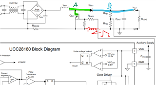

    栅极引脚相对于 GND 引脚的绝对最大额定值为-0.3V、这是所有故障的原因。
    如果您尝试使用小信号肖特基二极管来钳制它、它们不会有大信号肖特基二极管所具有的极低正向压降。
    我认为、UCC28180从栅极引脚到 GND 引脚的下冲可能是由 PCB 布局中的杂散电感引起的、如下面的红色标记所示:
    如果 UCC28180 GND 引脚连接到输出电容器负极端子、并且 Cout 负极端子和 MOSFET 源极端子之间存在引线电感、则 Cout 电流的高上升 di/dt (就在 MOSFET 关断后)可能会在该杂散电感上产生电压。
    测量 MOSFET 栅极至源极不会显示 di/dt 的负尖峰、因为 MOSFET 的 Ciss 在负电压上跟踪其 Vgs。
    但是、测量控制器栅极 GND 将显示负尖峰、因为控制器 GND 以电感电压的正端为基准。
    理想情况下、我建议您重新设计 PCB 布局、以消除此杂散电感。
    从短期来看、如果您将 UCC28180 GND 引脚重新连接到 MOSFET 源极引脚、而不是 Cout 负极端子、可以看到有益的改善。
    确保所有与控制器相关的电阻器和电容器都以控制器 GND 引脚为基准。
    Ulrich

    理想情况下、应尽量缩短所有距离、但现实需要做出一些妥协。
    对于每个开关周期、都有两个环路、每个环路都有相应的环路区域(当 FET 导通和当 FET 关断时):
    为了降低 EMI、最大程度地减小环路面积比最大程度地减小环路距离更重要。
    由于零部件之间的距离必须有一定有限的距离、因此限制距离的选项是有限的。
    最好将重点放在减少环路面积(这两个)上、因为它们的作用类似于天线、但大多数情况下都是尝试使关闭面积尽可能小、
    从而尽可能减小面积从导通状态到关断状态的变化。
    ~原理图(上面)可以看到"关"区域的面积是"开"区域的2倍、而这只是一张原理图。
    实际环路位于 PCB 上。
    这意味着优先选择缩短 FET/二极管到 Cout 的距离。
    最大限度地减小这两个环路区域的理想方法是 将轨道布置在上/下、以使 返回电流在源路径下方流动、并(大多数情况下)消除上方轨道的磁场。  当无法实现超额/欠回报时、下一个"最佳"做法是并排。  到路径和到路径的距离越远、可能辐射并在内部和外部耦合噪声的环路区域就越大。
    高频开关电流的布线应优先于信号的布线、但确保信号不会置于其余磁场可能将噪声耦合到信号的位置。
    Ulrich
