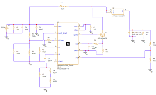

我一直使用 LM34966QPWPRQ1 IC 在 PSPICE for TI 中设计一个电路。 要求采用22V 至27V 直流输入和24V/2.7A 直流输出。
我已附上原理图和仿真文件供参考。
当我提供22V 或27V 的输入时、将会得到21.5V 和26.5V 的输出电压、这不是预期的那样。
此外、如果我在原理图中将电感器替换为1:1变压器、我将得到0V 的输出电压。

尊敬的 Sreehari:
感谢您的咨询。
根据您的描述、我认为该器件根本没有切换。
在 TI.com 上该器件的产品文件夹中、您可以找到 PSPICE 瞬态模型。 这已经配备了几个正在工作的测试台。
请将此测试台作为起点、并根据您的规格进行修改。 https://www.ti.com/product/de-de/LM34966-Q1#design-development
Moritz
