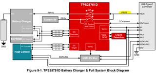

结合使用 TPS25751和 BQ25792时、我希望将电池充电功率限制为24W。 是否可以使用 TPS25751进行设置?
通过自动协商灌电流寄存器、您可以设置最小电压、最大电压和所需的最小灌电流功率、但我会指定最大功率。
Masashi
    尊敬的 Masashi:
    澄清一下、您是希望将电池充电电压/电流设置为24W 还是希望 TPS25751仅协商高达24W 的灌电流合约?
    自动协商受电方(寄存器0x37)配置 TPS25751将与连接的端口伙伴协商最小/最大功率(假设 TPS25751充当受电方且已建立 PD 合约)。 请记住、这是 USB-C 连接器与称为 VBUS 的 PD (TPS25751)之间的电源(请参阅下图)。 有关如何配置自动协商灌电流的更多详细信息、请参阅此处链接的 TRM: https://www.ti.com/lit/ug/slvucr8a/slvucr8a.pdf#page=83
    如果您希望实际修改物理电池(位于 BQ BAT 引脚上)的充电电压/电流、TPS25751集成 I2C 控制的一部分是配置 BQ25792/8电池充电电压和电流。 这些字段可通过 Q14和 Q15进行配置、启动时、TPS25751将根据用户输入设置配置 BQ25792/8电池充电电压/电流。
    如果您有任何其他问题或疑虑、请告诉我们!
    谢谢。此致、
    Raymond Lin
