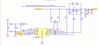

 在测试此电路时、出于某种原因、我当前在 PACK 引脚和 BAT 引脚电压之间存在0.6V 的电压差。 电路如下:

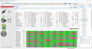

Battery Management Studio 上观察到的 PACK 引脚和 BAT 引脚电压如下所示。
上述原理图是否存在可导致此问题的任何错误? 或者是否有需要在 Studio 中设置的设置会导致此问题?
    新的更新。 在完成电池电量监测计器件的接触后、Cell 1 Voltage、Bat 引脚电压和 PACK 引脚电压读取正确的电压。
    但是、我仍然观察到 VBATT_RAW 从进入 BQ28Z620芯片并输出到 VBATT 上的0.6V 压降。 导致这种压降的原因可能是什么、如何修复?

    我想知道这种压降是否可能由 FET 上的二极管引起。 您能否将两个 FET 都闭合、看看您是否仍然观察到这一压降?
    Robert。
    尊敬的 Adrian 和 Robert:
    我执行了以下操作、并且仍然观察到相同的电压测量行为:
    设置 FET_EN 为低电平、以便能够使用 CHG_FET_TOGGLE 和 DSG_FET_TOGGLE
    CHG_FET_TOGGLE 变为高电平
    DSG_FET_TOGGLE 变为高电平
    在您提供的屏幕截图中、可以看到 DSG FET 已关闭。
    Robert。
    是否有特定方法能够使 DSG FET 导通? 我已经摆弄了右侧选项卡上提供的一些命令、但没有成功获得能够正确开启 DSG FET 的按钮。
    还有哪些命令用于控制此 DSG FET?
    DSG_FET_TOGGLE 命令将会切换 FET。 确保在发送命令后已打开扫描、以便更新"Registers"页面。
    Robert。

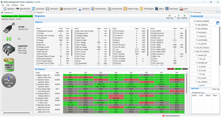

    以下是我从顶部开始的观察结果:
    从 FET_EN 切换开始。 我看到我的预期 DSG 和 CHG 保持低电平。
    然后、我继续命令 CHG_FET_TOGGLE。 我看到 XCHG 和 CHG 寄存器随着 CHG_TEST 变为高电平而相应地变化。
    然后、我继续命令 DSG_FET_TOGGLE。 我看到 DSG_TEST 发生变化、但 XDSG 或 DSG 没有变化。 等待几分钟后、将其保留并启用扫描不会显示任何更改。

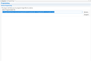

    我做了以下工作:
    1) 1)我运行了上面链接的 Windows 安装程序 exe。
    2) 2)我为电池电量计通电、转至"Programming"选项卡、从"Downloads"文件夹中选择 srec 文件(如下所示)并点击"Program"(程序)。
    3) 3)确保 FET_EN = 0。
    我仍然无法让 DSG FET 开关。
    FET_EN 必须为低电平才能手动切换 FET、在发送的屏幕截图中、FET_EN 为高电平。
    Jonny。
    抱歉、屏幕截图错误。
    我假设 FET_EN = 0、现在电池电量监测计的输入端(Vbatt_raw)的读数为4V、电池电量监测计的输出端(Vbatt)的读数为0V。
    以供参考。
    如需更多信息、我随后将 FET_EN 调为高电平、并在 BQSTUDIO 上获得以下信息:
    在电池电量监测计的输入端测量4V、在电池电量监测计的输出端测量3.48V。
    XDSG 和 CHG FLIP 为高电平、XDSG 和 DSG 保持低电平。
    然后在进行后续测试后、我打开了 FET_EN = 0。
    然后命令 CHG_FET_TOGGLE 和 SAW XCHG = 0、CHG = 1且 CHG_TEST = 1更改。
    在电池电量监测计的输入端测量4V、在电池电量监测计的输出端测量3.45V。
    然后命令 DSG_FET_TOGGLE 和 SAW DSG_TEST = 1、但 SAW XDSG = 1且 DSG = 0、并且 DSG_FET_TOGGLE 没有变化。
    在电池电量监测计的输入端测量4V、在电池电量监测计的输出端测量3.45V。 (未更改)

    Jonny、您好!
    我们找到了 EVM、检查原理图后发现、原理图上的 DSG 和 CHG 引脚从预期位置翻转、PACK 引脚连接也不正确。 更改这些设置后、在使用电源模拟我们的电池组时、我们得到的预期测试电压为4V。
    我很高兴听到您已经解决了您的问题。 感谢您更新该主题。
