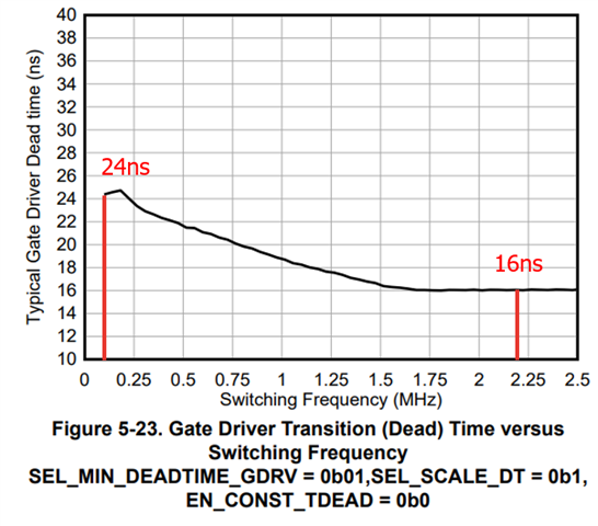

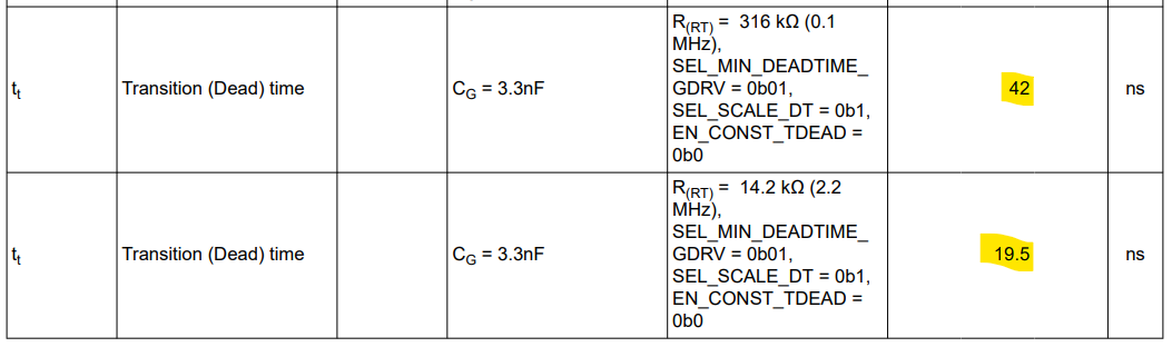

在 LM51772的数据表中、第12页显示了死区时间、但我有一个关于此死区时间的问题。
(1)
在上表中、0.1 MHz 的死区时间为42ns、2.2 MHz 的死区时间为19.5ns。
从第20页图5-23中的图可以看出、0.1 MHz 为24ns、2.2 MHz 为16ns。
我是否正确理解此图上的特征只是一个代表性示例?
(2)
在第86页、SEL_MIN_DEADTIME_G DRV 2MHz 的初始值为20ns、但我想知道此参数与第12页规格之间的关系。
在第12页上、 SEL_MIN_DEADTIME_G DRV 为0x01 = 20ns、
转换(死区)时间:在0.1MHz 时为42ns
转换(死区)时间:在2.2MHz 时为19.5ns
我不理解上面的关系。

我知道、禁用 EN_CONST_TDEAD 会禁用最小 Tdead 的频率相关性。
这是否意味着特征将如图5-23所示?
在这种情况下、这与问题(1)重叠、但我应该考虑多少死区时间?

    回答您的问题:
    1:是的、这些是典型值
    2:如寄存器表中所示、选择映射到与参数表相关的2MHz (19.2ns)
    3:图5-23展示了 EN_CONST_TDEAD 位被清除时的行为。 它仍然对 f_SW 有一定程度的依赖性、但该器件不会进行任何其他校正。

    我知道数据表第12页是典型值。
    检查图5-23中的死区时间、我们可以看到它约为以下值。
    (1)
    在100kHz 时、将产生接近40%的误差(=24ns/42ns)。
    对于死区时间、我们应考虑多大的误差?

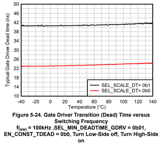

    数据表指出、当启用 SEL_SCALE_DT 时、死区时间增加15ns。
    我想这些特性显示在图5-24中。
    SEL_SCALE_DT 为0b0时的图不是5-23中的图?
    (3)
    如果启用了 SEL_SCALE_DT、则无论频率如何、死区时间是否都会均匀地延长15ns?

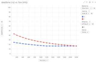

    尊敬的 Masashi:
    您是对的、图5-24的描述是错误的、它应该是 SEL_SCALE_DT = 0b0
    下图显示了这两种情况
    死区时间不会通过固定的15ns 值延长、而是取决于频率。
     Stefan

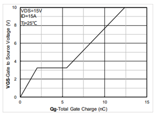

    尊敬的 Masashi:
    该 MOSFET 的米勒平坦度对于 LM51772来说过高。 您应该在此处选择另一个。
    另一个没问题。
     Stefan
    Stefan、您好!
    如果微镜平坦度很高、则应考虑哪些规格?
    我将此与 LM51772演示板中使用的 ISZ034N06LM5ATMA1进行比较。
    我可以看到导通上升时间非常长、但我可以假设此规格是导致镜像平坦区的主要原因吗?

    尊敬的 Masashi:
    它是米勒平坦区。
    保持在~3.8V 以下
    另请参阅: 所述 MOSFET 内的米勒平坦效应–一种简单直观的方法
     Stefan
    Stefan、您好!
    感谢你发送的视频,我能够了解更多关于镜像平台。
    我检查了开关波形、由于上升和下降速度很快、因此米勒平坦区域的影响似乎很小。
    在检查 YJG85G06H 的数据表后、我发现无法在5V 时驱动该 FET、因为 RDS (ON)仅指定为10V。
