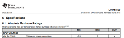

我知道单独的电源引脚 VIN_Bx 未在内部连接在一起、
因此我要将 LP8758-E0中 VIN_Bx 的功率设置为不同的电压电平。
例如、我要将 VIN_B0、VIN_B3分配至5V 输入、并将 VIN_B1、VIN_B2分配至4V。 请检查它的使用是否有任何问题。
- VIN_B0 5V 输入、3.3V 输出
- VIN_B1 4V 输入、2.5V 输出
- VIN_B2 4V 输入、1.2V 输出
- VIN_B2 5V 输入、1.8V 输出
谢谢你。
    尊敬的 Sunghwan:
    所有 VIN_Bx 必须从外部连接至相同的电压电平。 任何其他连接都将对 DS 不利。
    BR, Jari.
    感谢您的快速回复。
    我还有一个问题。 如果无法为 VIN_Bx 分配不同的电压、我能否为 VIN_Bx 分配具有相同电压的不同电源?
    例如、VIN_B0和 VIN_B3被分配 VBUCK_IN1_4V、VIN_B1和 VIN_B2被分配 VBUCK_IN2_4V。
    分配该分配的目的是分配 LP8758-E0的输入功率。
    如果以上情况可行、我想知道对 VBUCK_IN1_4V 和 VBUCK_IN2_4V 的上电时序有哪些限制、以及应将 VANA 连接到哪个电源。
    谢谢你。
    Sunghwan Park
    尊敬的 Sunghwan:
    基本上、这些电压必须同时上升和上升。 例如、这些会连接在一起。 这并不简单、但必须按照 DS 实现。
    BR, Jari.
