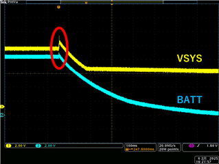

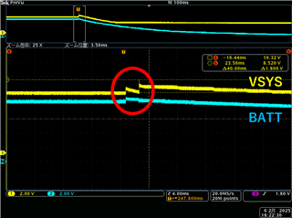

在 未连接电池时、我在将 CHRG_INHIBIT 写入1时遇到问题、 VSYS 显示电压尖峰比 BATT 高1.8V。
我们的电路采用数据表中写入的值(VSRN+160mV)设计、因此+1.8V 可能会导致损坏。
可以限制尖峰吗?
谢谢你。

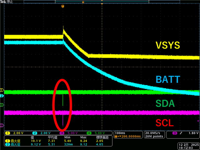

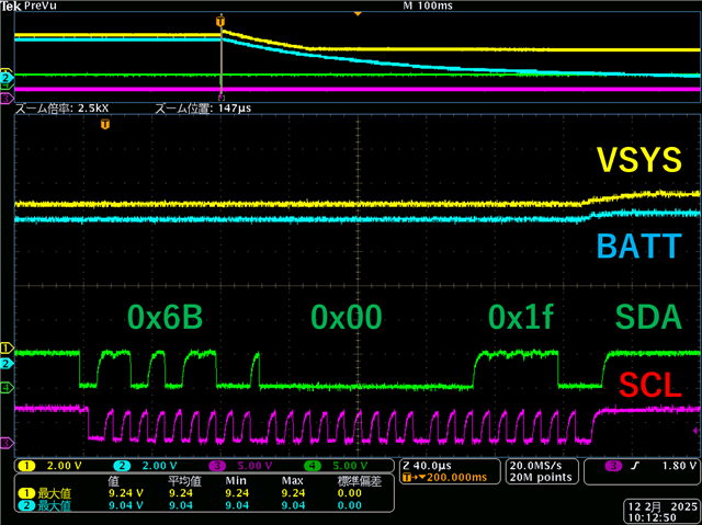

    要了解圈出的区域、请监测 SDA/SCL 并查看向充电器发送了什么命令。 此外、还请在事件前后提供原理图和寄存器转储。
    这是 SDA/SCL。 命令为0x6B 0x00 0x1f。

    大家好、 Kohsuke、
    VSYS 过冲似乎是由于 VBAT 升高所致。 我们没有过冲规格。
    老虎
    您好、Tiger、
    在这种情况下、VBAT 上未连接电池、因此 VBAT 上升是由 BQ25713引起的。  虽然没有规格、但是是否有可能限制 这个过冲?
    我建议您添加更大的电池电容、例如 VBAT 电源轨上的22uF 或33uF。
    感谢您 的建议。 通过添加33uF 电子电容器、过冲降至500mV。
    但是、添加电子电容器会影响产品尺寸。 那么、您是否可以有任何其他方法来对其进行改进、例如修改寄存器或调整反馈电路?
    除了添加更多的 VBAT 电容器或添加电池、简直无法想象。 这与补偿无关。
