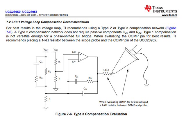

Mike、
我在输出端没有 H 桥、实际上我的目的是确定 IC 是否正常工作。
如果不连接 H 桥接器、是否可以 在输出端产生脉冲?
输出引脚为开路
    e2e.ti.com/.../5673661
    感谢您让我知道您没有在输出端使用电桥。
    如果您要测试 IC、可通过在电压跟随器中设置 UCC28950放大器来实现。  将输出连接到 EA–并使用单独的辅助电源控制 EA+。  将其设置为0V 以开始。
    然后监控 CS、OUT A、OUT D 和电压放大器输出。  在探测电压放大器输出时、请遵循以下说明。
    请注意、在开环测试中、您可以使用电位器替换从 Vref 到 EA+的电阻驱动器中的 R、并使用电位器10 k、 然后使用20 k 欧姆100匝的电位器来确定 R。然后、您可以逐渐在0.8V 至2.8V 的范围内使用 EA +来控制占空比。
    从 EA += 0V 开始、相位 A 和 D 应为180度异相。 占空比为0% 、因为您逐渐增加 EA +、高于0.8V OUT A、OUT D 的相移将从180度相移降至0、具体取决于 EA OUT。  如果 EA OUT 为3V OUT A 且 D 应该同相、这是100%占空比。
