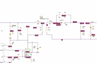

我正在使用 LM5185设计直流/直流反激式转换器。 输入为9V 至80V。 输出为5V/2A。
首先 webench 不允许我将80V 作为最大值 电压。
然后我使用78V 作为最大电压。
但是、如果我在底部放置9V 输入2A 输出来进行计算。 输出电压仅为2.21V。
这在 PSpice 仿真中也是如此。 它在9V 电压下不能驱动2A 输出吗?
球童
    当我将输入更改为9V 甚至24V 的较低电压时、PSPICE 模型没有输出。
    Caddie、您好!
    抱歉。 请始终为您的原理图设计使用设计计算器。 LM5185-Q1应能够在 VIN=9V 的情况下提供5V/2A 输出、而不会 出现任何问题。 在附件中、您可以找到我使用您的规格准备的计算器设计。 WEBENCH 对 LM5185-Q1没有用处、因为它展示了其中存在一些问题、因此请避免对其使用符号。 我的团队将着手解决该问题。

    你确定吗? 因为在计算表中、当您更改标称电压 Lmag 和匝数比时也会变化。 但是,如果你只改变 min , Lmag 不会改变。 我在 pspice 中使用了您的输入。 它甚至根本不能生成5V 电压、最高只能达到2V。
    Jing、
    很抱歉混淆。 Lmag 采用 Vin_nom 和 NPS、具有 Vin_min 请查看随附的 Vin_nom=48V 的更新设计计算器。  关于 PSpice 模型、您能否分享原理图和波形的屏幕截图、以便我为您提供更好的帮助? 请展示(VIN-GNDP)、(GATE -GNDP)、(CS-GNDP)、(VOUT - GNDS)。

    当我运行仿真时、以 Lsec 为单位的二次侧峰值电流非常高、在输入电压为32V 时甚至在7A 时都高达13A。 您知道原因吗? 因此、我的变压器设计将变得困难。 它似乎并不完全正确。 我将仿真设置连接在这里。
    Jing、
    您可以降低 NPS 来降低次级峰值电流。 最坏的情况总是在 Vin_min 下、因为为了提供相同的功率量、Ipeak 需要增加。
