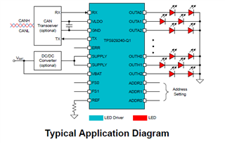

我想通过电源 GND RXD TXD 四引脚烧写 EEPROM。
问题1:为了正常烧断、电源电压应处于多大的范围?
问题2:在燃烧过程中灯为什么会亮起?
谢谢你
    嗨蕾
    您可以参考  6.5.4 EEPROM 编程 以了解如何为此器件烧录 EEPROM。 请遵循编程序列。
    问题1、我们没有特定的电源电压范围要求、只需保持器件电源稳定并处于我们的建议工作范围内即可。
    问题2、您的意思是"在燃烧过程中点亮灯光"? 您是否有任何波形或数据来展示问题? 谢谢!
    你好
    我的意思是、当我进入 EEPROM 烧写模式时、LED 将亮起、这是正常的吗?
    谢谢你
    嗨、蕾。
    我认为 这是正常的。 这取决于您的 EEPROM 值。 进入 EEPROM 编程状态后、以下寄存器将加载 EEPROM 值。
    如果您之前用于 LED 的 EEPROM 值设置为亮起、LED 将会亮起、如果您不想打开 LED、您可以重新写入 EEPROM 值以禁用通道。 您可以仔细检查它。 非常感谢!
