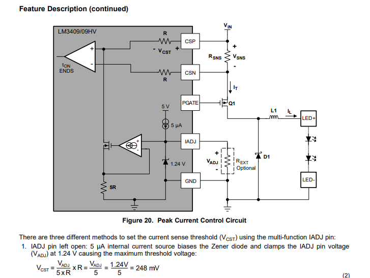

我对峰值电流控制电路(Rsns)部分有疑问。 该推导过程是如何推导 Imax 的? Vcst? 为什么 Ilmax=Vcst/Rsns... Vcst 与峰值电流控制有什么关系。Vcst 如何设置阈值?

    在另一个主题中、您发布了来自数据表的图20并提出了以下问题:
    我对峰值电流控制电路(Rsns)部分有疑问。 因为运算放大器可以用接地端参考电压。 在这种情况下、同相终端上的电压应为1.24v。 它是1.24吗? 该电路分析的基本原理是什么?
    图20底部的运算放大器配置为恒流源、内部 MOSFET 和标记为"5R "的电阻器。 IADJ 引脚上的电压可以在外部设置、也可以通过使该引脚保持断开状态在内部设置。 当该引脚断开时、内部齐纳二极管和5µA 电流源将电压设置为~1.24V。
    这个恒定电流源在与 CSP 引脚串联的标有"R"的电阻器上产生一个恒定压降"Vcst"。 由于流经5R 的电流等于流经 R 的电流、且这两个电阻彼此成5倍比例、因此 IADJ 引脚保持开路(VADJ = 1.24V)时、Vcst 电压为 VADJ / 5或~248mV。
    当 感测电阻上的压降超过压降 Vcst 时、峰值电流控制比较器被触发。 因此、ILmax * Rsns = Vcst

    我有一个疑问。 为什么高电平比较器不将 Vadj 视为 A 参考?、 由于它可以看到相对于接地的电压、在这种情况下、Vref 应该为1.24v  . 它应将 Vadj =1.24v 与 VSNS 进行比较。  为什么它采用 Vcst=248mV 作为基准并将 Vcst 与 VSNS 进行比较?

    由于 MOSFET 上存在 VDS 压降、因此比较器没有"看到"Vadj 电压。 相反、比较器引脚监测 Vin - Vcst (+引脚)和 Vin - VSNS (-引脚)。
